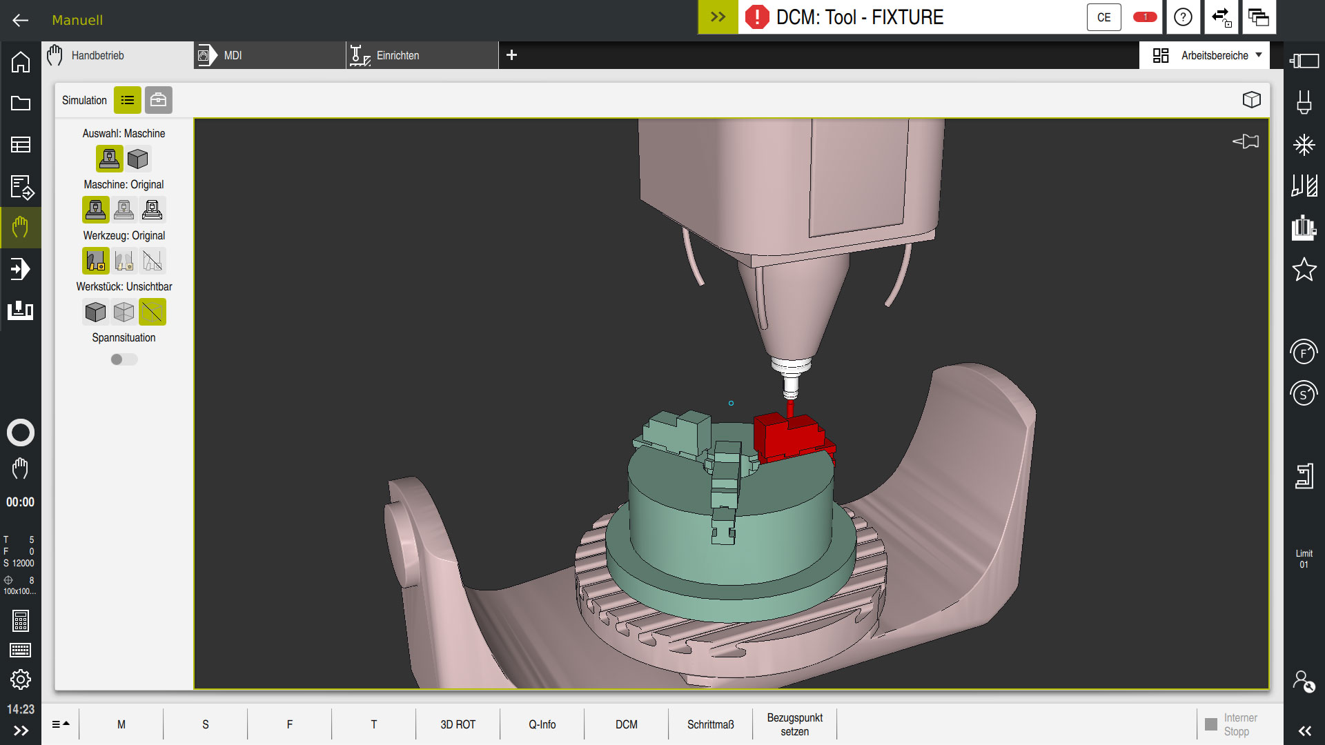

Einen optimalen Schutz bietet die Software-Option DCM – die dynamische Kollisionsüberwachung. DCM überwacht zyklisch den Arbeitsraum der Maschine auf mögliche Kollisionen von Maschinenbauteilen. Die Steuerung unterbricht die Bearbeitung bei drohender Kollision und schafft somit eine erhöhte Sicherheit für Bediener und Maschine. DCM vermeidet so Maschinenschäden und dadurch entstehende teure Stillstandszeiten und macht mannlose Schichten sicherer.
Die Kollisionsüberwachung DCM arbeitet jedoch nicht nur im Automatikbetrieb, sondern ist auch im manuellen Betrieb aktiv. Wenn z. B. der Maschinenbediener beim Einrichten eines Werkstücks auf Kollisionskurs ist, erkennt das die Steuerung und stoppt die Achsbewegung mit einer Fehlermeldung.
