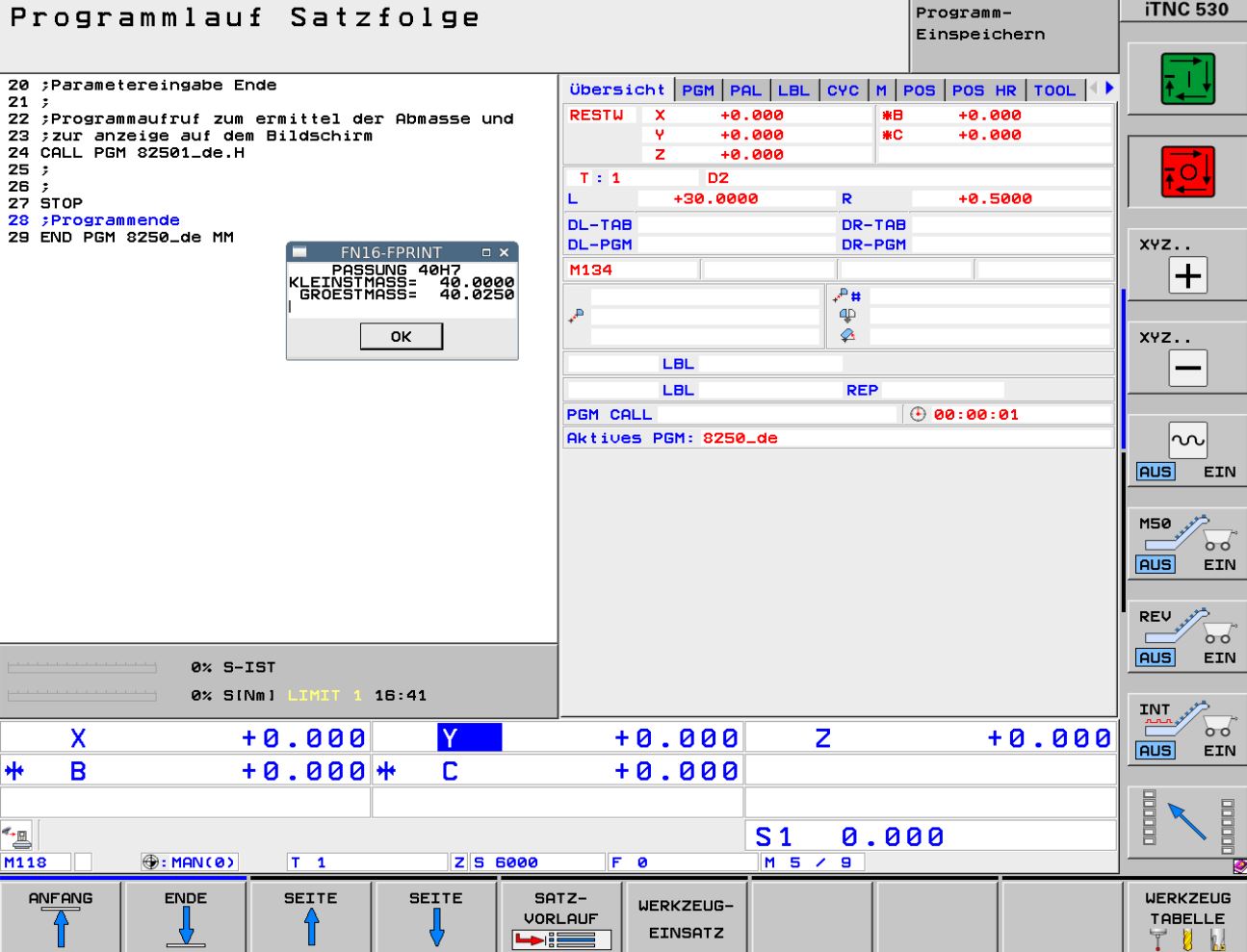

NC8250
NC-Programm, um das Größtmaß und das Kleinstmaß einer Toleranz nach ISO 286 auf dem Bildschirm anzuzeigen. Das NC-Programm nutzt dazu frei definierbare Tabellen, in denen die Abmaße der Passungen definiert sind.
Bei  iTNC 530 möglich ab NC-Software-Nr.: 340 49x-07 und 606 42x-02
NC-Programm Maschinensteuerung Programmierplatz Programmierplatz VirtualBox iTNC 530 Tabellen
